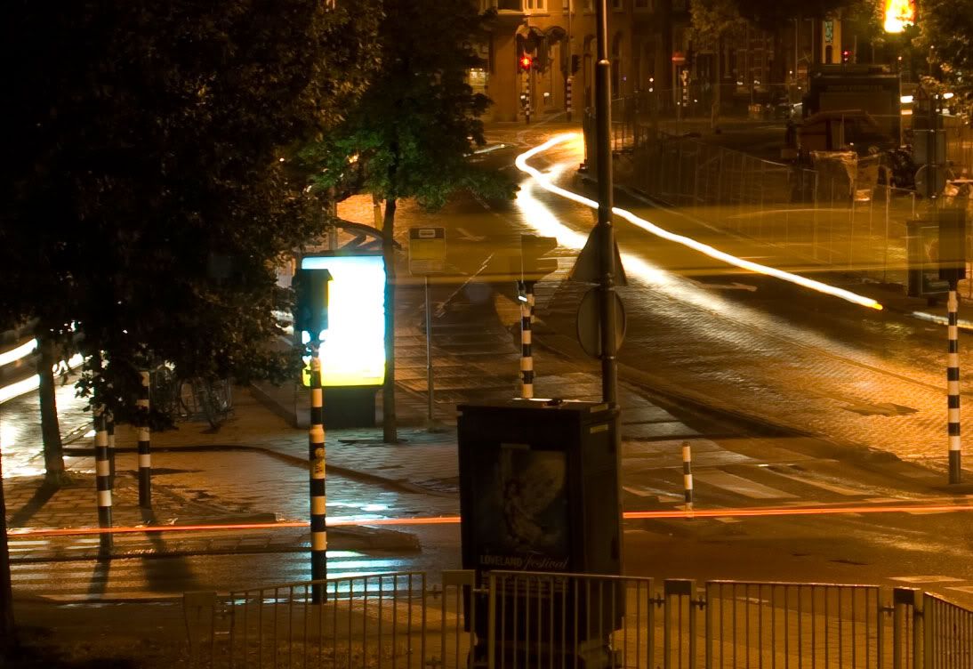

De "onscherpte" waar over je spreekt is een vorm van overstraling. Dit fenomeen kwam ook al voor in het analoge tijdperk.
In photoshop kun je het een beetje bijwerken. Ik heb het voorbeeld van het reclamebord genomen.
Ga alsvogt te werk:
Dupliceer je foto
Pak uit het gereedschap de vuist om door te drukken.
zet het bereik op schaduwen en de beichting op 30% (of minder)
Bepaal de grote van je penseel en ga over de overstraalde gebieden
Je zult zien dat het overstraalde weg gaat en er zelfs een verscherping plaats vindt.
In het voorbeeld heb ik het wat grof gedaan, vooral om het een en ander duidelijk te laten overkomen.

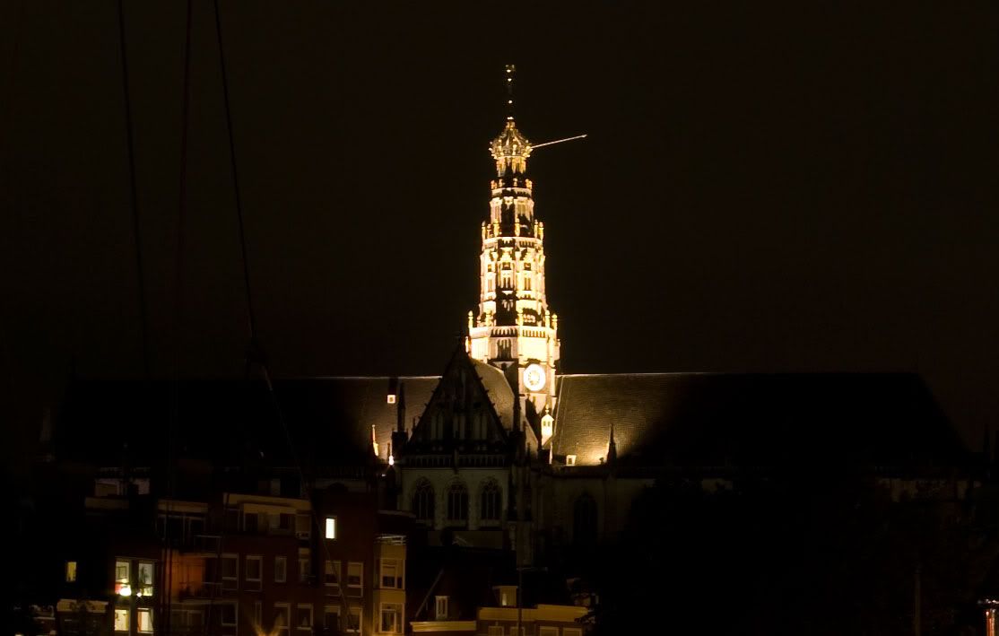

Ik kan me alleen maar baseren op de foto's die ik hier te zien krijg. De 100% crop van de kerktoren IS scherp, kijk maar linksonder naar het verlichte appartement. Als je goed kijkt zie je binnen een dubbel schilderij hangen. De lijst is zeer duidelijk te onderscheiden. Naar mijn mening heb je hier weinig toch niets te klagen. Misschien dat de diffractie toch al een rol speelt, maar ik vind het resultaat meer dan bruikbaar.
De kerktoren lijkt trouwens onscherp omdat-ie overbelicht is.
De wachttijd na het maken van de foto is een bekend fenomeen: bij lange belichtingstijden zal je Pentax na de echte opname nog een 'foto' nemen van de sensor, en dat met dezelfde belichtingstijd. Dit heet "dark frame subtraction" en is bedoeld om ruis en hot pixels weg te werken. Dit is (nog) niet uit te schakelen helaas.

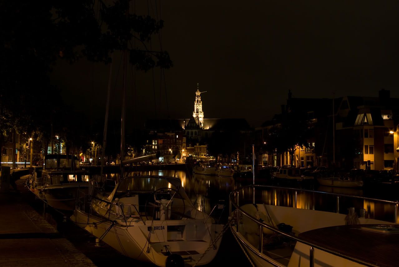

Het zal je verbazen, maar de foto is naar mijn mening scherp. Ook de 100% crops laten niets te wensen over. De foto is inderdaad te donker maar je moet hier een keuze maken: of een goed belichte kerktoren, of een goed belichte voorgrond. Beide kan niet tenzij je een vorm van HDR toepast.
Maar onscherp is de foto dus zeker niet.

Een foto van de kerk @ night:
Een 100% crop van de kerktoren:
Een 100% crop van een andere foto met lichtsporen van een auto:
