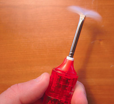

Re: Stoffrustratie
« Reactie #9 Gepost op: 29 april 2008, 11:32:04 »
Nog even ter info voor iedereen die overweegt een Arctic Butterfly aan te schaffen: als je hem aanzet zorgt een motortje ervoor dat de penseelharen worden geschud; ze worden dan statisch geladen. Hierna zet je hem uit en veeg je het stof van de sensor. In gevoel en werking is het echt exact hetzelfde als het met een zacht penseel over een glazen venster strijken. Er is dus echt niets wat kapot kan gaan. (Ik wacht trouwens nog steeds op de eerste berichten over de "Arctic Butterflymoord"  :P.)
Statisch laden:
Het uiteindelijke reinigen (uiteraard is het een Canon want een Pentax wordt intern nooit vies!):
Wil je het helemaal in stijl doen, draag tijdens de procedure dan een haarnetje en een mondkapje.
En je kunt in het locale ziekenhuis misschien voor een kwartier de operatiekamer huren  ;D

Re: Stoffrustratie
« Reactie #8 Gepost op: 29 april 2008, 11:28:43 »
Statisch laden:
« Laatst bewerkt op: 29 april 2008, 11:30:02 door Asahiflex »
