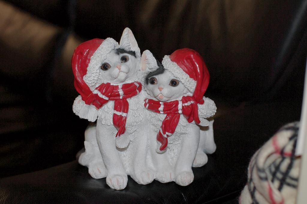

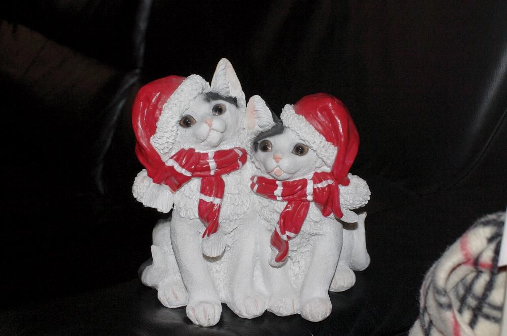

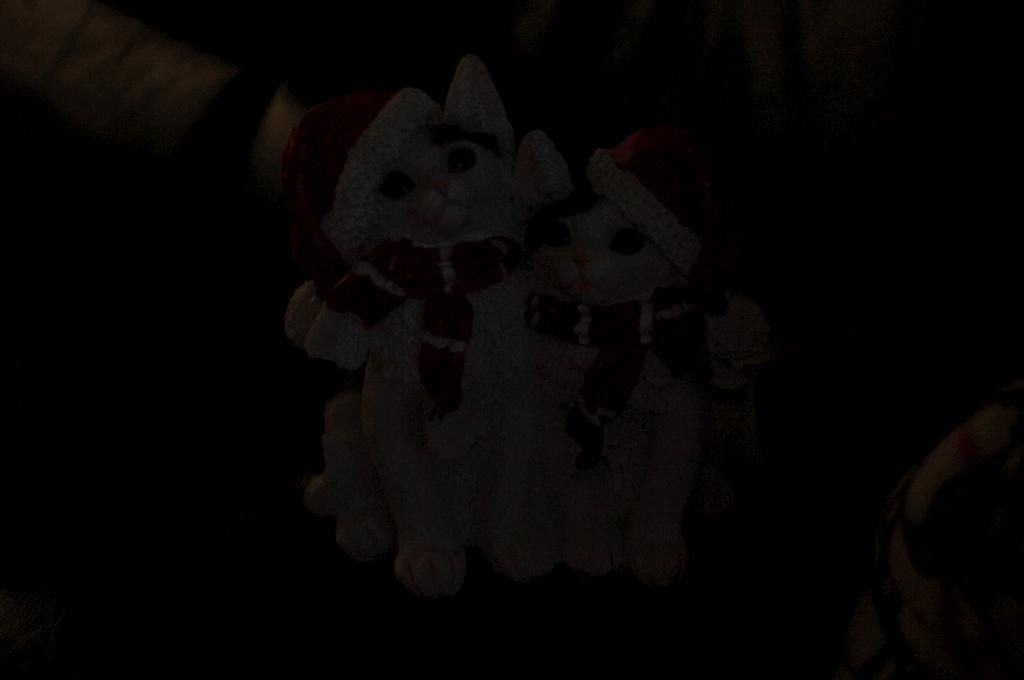

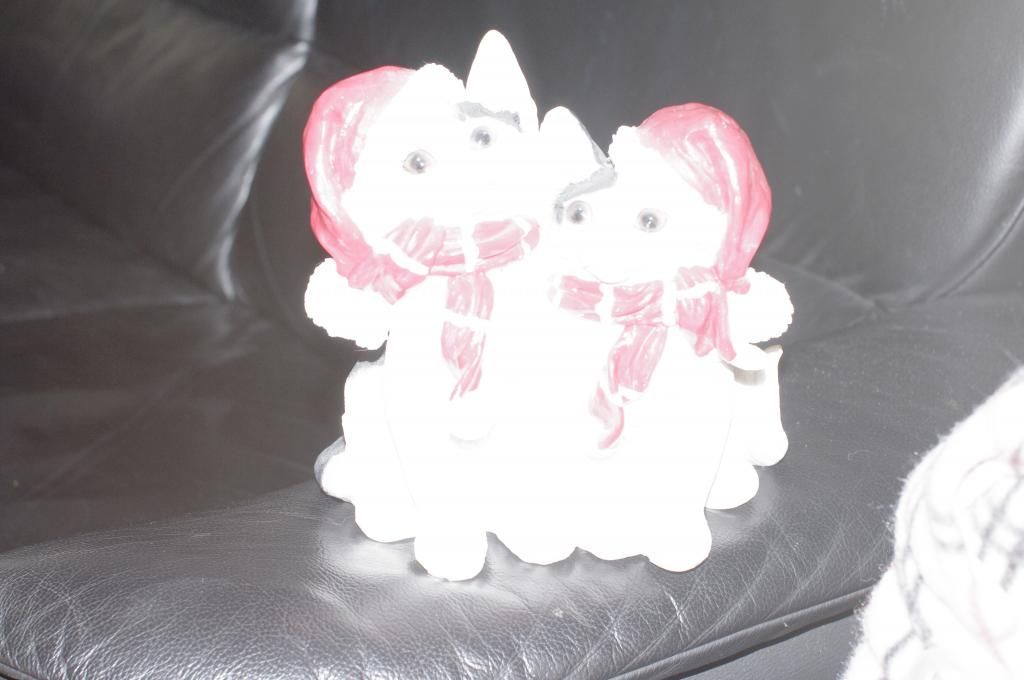

1,2 & 5 zijn OK van belichting
bij 2 is de flitser blijkbaar niet afgegaan !
bij de derde is het licht volgens mij gemeten op de zetel !
ik zie dus niet meteen een probleem, behalve dan bij de tweede waar de flitser niet is afgegaan.
Welke lichtmeting heb je gebruikt?
grtz,
Danny
Ik onderschrijf deze conclusie wel. Ik vermoed spot lichtmeting of zoiets.

Even een serie van 5 achter elkaar gemaakt. Alle 5x geflitst, maar het klopt niet voor mijn gevoel. Hopelijk is het nu duidelijker.
F2.8  1/60 ISO 400
F3.5 1/60 ISO 400
F4.5 2/60 ISO 400
F5.6 1/60 ISO 400
F7.1 1/60 ISO 400
« Laatst bewerkt op: 26 december 2014, 11:27:08 door Ienepien »

De eerste foto is gemaakt met 1/25 seconde op een 105mm lens en heeft dus een hoop bewegingsonscherpte. Dat is nooit goed scherp te krijgen. Gebruik bij voorkeur een sluitertijd die omgekeerd evenredig is aan de lengte van de lens die je gebruikt.
De tweede heeft een betere sluitertijd voor de lens die je gebruikt heb, hier waarschijnlijk de door jou genoemde 50mm/f1.4 maar je gebruikt een diafragma van f2.8 waardoor de scherptediepte zeer beperkt is (enkele centimeters). Afhankelijk van waar je op scherpgesteld hebt kunnen er dus delen van het beestje buiten het scherptedieptegebied vallen. De oplossing ligt in het gebruiken van een kleiner diafragma.
Maar bij foto 2 zou er toch ook in dit geval wel iets scherp moeten zijn? Ik zie dat niet dus ik denk aan meer dan alleen een probleem qua diafragma.
