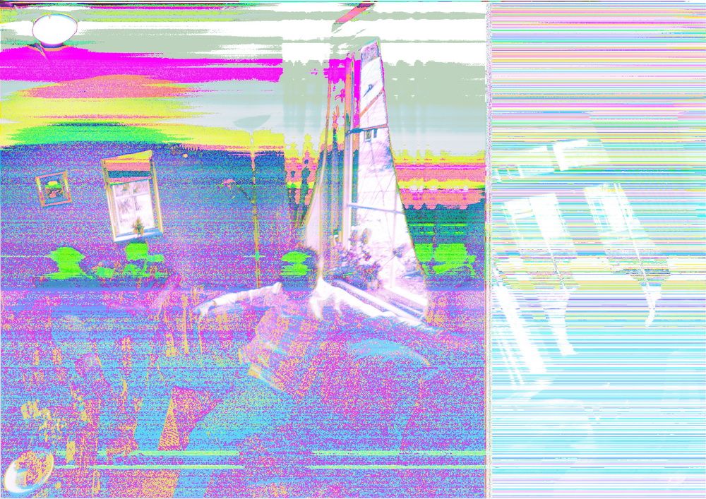

Wat cruciaal is na een lees- of schrijffout in wat voor opslagmedium dan ook is om het opslagmedium (SD kaart, harde schijf etc.) onmiddelijk af te koppelen of uit te nemen en er niets maar dan ook helemaal niets meer op op te slaan. Alleen dan kunnen recovery programma's hun werk doen. Het opnieuw gaan opslaan van bestanden na een schijffout is nog schadelijker dan formatteren.
Tja en dan ga je toch proberen of er nog wat weggeschreven wordt... en dus gokte ik dat maar, zodat er in ieder geval een paar foto´s van dit familie uitje waren (met risico op weer een foutmelding).
Maar, hoe dan ook, dankzij jouw tip op DPreview toch weer terug :) :dankk2:

Tja, soms ontstaat de grootste kunst als onbedoeld neven-effectje, Edzo 8)
Evenwel ben ik benieuwd of meer mensen zoiets gehad hebben...
Heb hetzelfde euvel ook eens gehad met mijn Garmin Gps...sta je in Oost-Duitsland zonder kaarten in de bossen. Wel een aparte manier van bewerken zo  :angel:
Wist je ook waaraan het lag?
En wat heeft die foto zo mooi bewerkt? :police:

Recuva (van de makers van Ccleaner) hielp niet, ondanks z'n vrij goede naam.
Via Google ('Recover PEF Files') kwam ik op het Pentax SLR Talk-forum van DPreview.
Daar stond een tip van Mike (NewMikey) over PhotoRec. Een exe in cmd-prompt-stijl.
Even puzzelen met opslaglocatie en voilà, foto's uit twee formatteringsronden kwamen boven water  :cheer:
Waaronder deze:
Drie van deze zaten ertussen, van het moment dat het fout ging.
Het kaartje toch maar doormidden geknipt en weg gedaan...
Als gezegd, hoop dat het het kaartje was. Idd, Stefan, geen micro-SD meer
