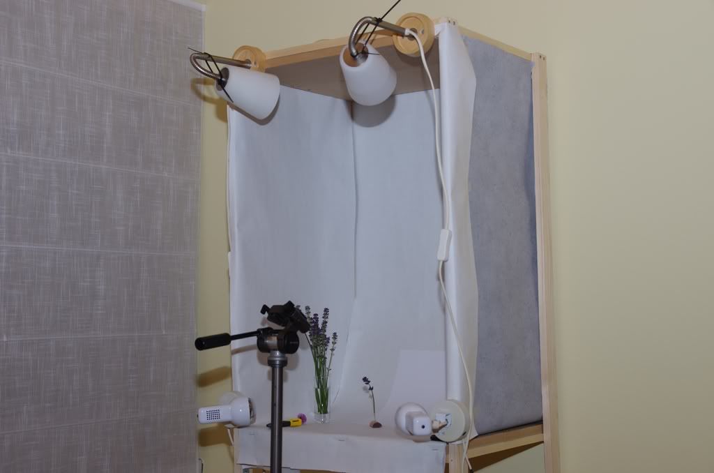

Daglichtlamp is natuurlijk altijd beter. Maar als "verbouwer" heb je misschien ook wel een bouwlamp. Probeer het daar eens mee. Niet te dicht op de "tent" zetten natuurlijk.

Daglichtlampen.  Er is een internetshop in NL die deze lampen te koop aanbied in verschillende afmetingen. Je moet dus met een lamp om en bij de 5300 kelvin zitten.

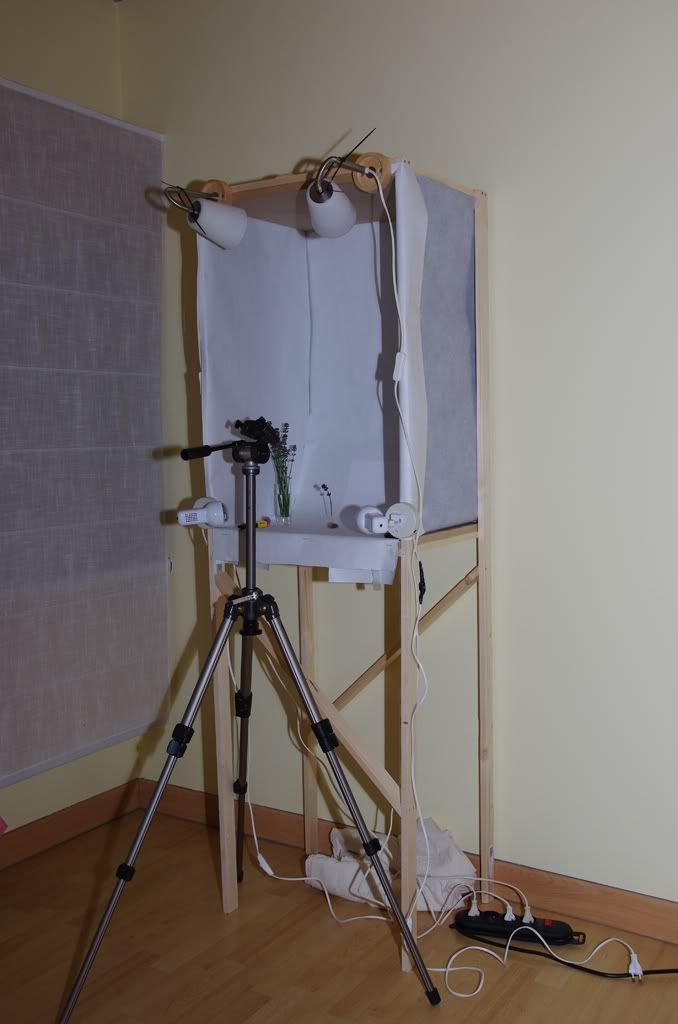

Of is de fotobox gewoon waardeloos?
The proof of the pudding is in the eating... Als je foto's geslaagd zijn dan zal hij wel werken, zeker?
In mijn idee is de bedoeling van een fotobox dat je het licht door de wanden heen laat schijnen zodat je een zacht, diffuus licht krijgt. In jouw opstelling knal je het licht ongefilterd rechtstreeks de box in zodat ik denk, maar ik kan mij vergissen, dat je veel te hard licht gaat krijgen.
Let vooral op dat de boel niet oververhit en dat het niet in brand schiet !
Re:vraagje IVM verlichting
« Reactie #3 Gepost op: 11 juni 2012, 19:21:42 »
Ik denk dat een van de belangrijkste adviezen is om in ieder geval de lampjes allemaal hetzelfde te hebben. Dan bedoel ik de peertjes, want verschillende soorten licht geven kleurzwemen. In principe ziet je lichttentje er niet eens zo gek uit. Kan prima werken.

Hallo Forummertjes,
ik heb gisteren met een beetje overschot van de verbouwing een fotobox gemaakt,
deze om hoofdzakelijk Macro's in de maken.
nu zoals je kan zien op de foto's heb ik als verlichting de oude nachtkast verlichting
en nog een paar oude bureaulampjes gebruikt.
Volledig nutteloos om als verlichting te gebruiken.
welke verlichting steek ik het best in dit kastje om zonder flits te hoeven werken.
Alvast ongelooflijk bedankt voor allle nutige info.
Hier onder de foto's.
