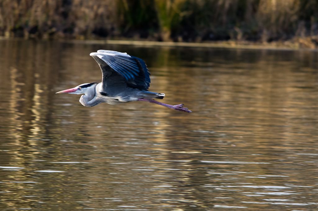

1/250 seconde op 500mm uit de hand geschoten, dankzij de OS kan je prima onder de 1/800s of 1/500s schieten. Heb van amper bewegende onderwerpen nog wel met langere sluitertijden geschoten. Je hebt wel een stabiele hand nodig maar de OS houdt je beeld stabiel genoeg om scherpe beelden te krijgen op sluitertijden die relatief lang t.o.v. de focale lengte. Wide open is het objectief ook goed bruikbaar op 500mm al heb je dan wel een redelijk contrastrijke scene nodig omdat op 500mm en wide open het contast logischerwijs afneemt t.o.v. kortere focale lengten.
Op 1/640s lukt het met wat pannen zelfs om een BIF te schieten :
http://i692.photobucket.com/albums/vv288/porntani/IMGP8460.jpg?t=1331487860
Voordeel is misschien wel dat ik vanaf dag 1 het beest gelijk getemd had, schieten met zo'n zware zoom moet je wel liggen natuurlijk.
