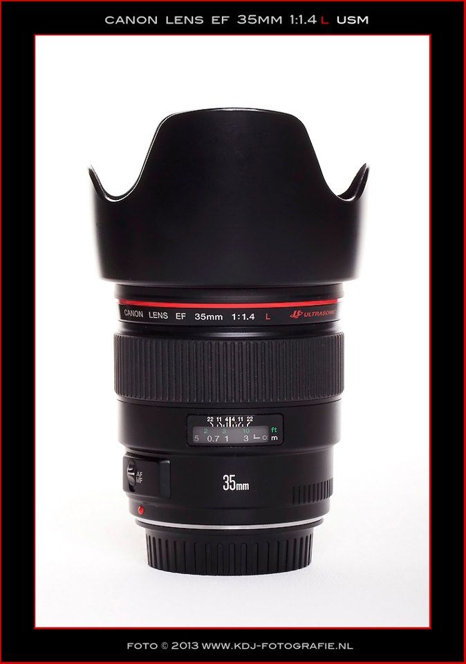

Jeroen de Jong ook heel actief op het Canon forum voor sport en portret legt het altijd heel mooi en duidelijk uit...
http://www.fotojeroen.nl/fotografietips/witte_achtergrond_in_studio.php
