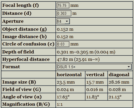

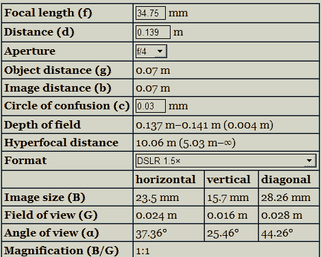

Duidelijk Stefan, wist niet dat het effect van focus breathing zo groot kon zijn.
Je moet voor de gein eens kijk naar de Canon 65mm 5x macro, die verschuif heel erg.
Hier is een bereking voor de Canon 100mm macro.
Focal length is give by 1/f = 1/u + 1/v , where f = focal length, u = focused subject to primary lens node distance, and v = primary lens node to film/sensor plane distance. u+v = focus distance (subject to film plane). v/u = magnification.
At infinity focus, 1/u = 0 and f = v.
For the EF 100 f/2.8 Macro, 1:1 (ie. 1.0x) is at 310mm focus distance ==> u+v = 310mm. v/u = 1.0 ==> u=v=155mm. Thus the effective focal length at closest focus is 1/f = 1/155 + 1/155 ==> f = 77.5mm
Pentax 100mm focus afstand is 303mm
u=v=151,5mm
1/f = 1/151,5 + 1/151,5 ==> f = 75,75mm
Pentax 35mm focus afstand 139mm
u=v=69,5
1/f = 1/69,5 + 1/69,5 ==> f = 34,75mm
Genoeg gerekend voor vandaag
