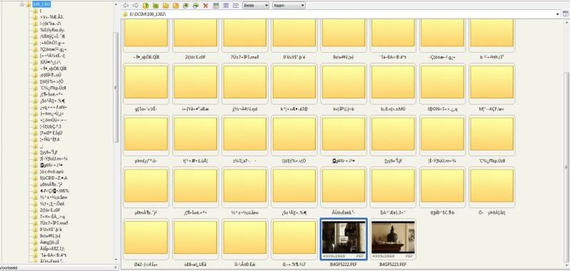

Re:SD kaart geeft problemen**HELP**
« Reactie #33 Gepost op: 19 februari 2011, 11:45:39 »
Het betreft een Hi-Speed 8GB/class 10 van het merk ICIDU. Nieuwprijs € 16,95 incl. verzenden.
Na een klacht met foto te hebben ingezonden naar MyCom.nl.
Vandaag per koerier gratis een nieuwe gekregen (waarom niet gewoon per post, qua kosten). We gaan het maar weer proberen.
« Reactie #31 Gepost op: 13 februari 2011, 20:40:36 »
Inderdaad, Met recuva heb ik ook weleens wat gered. Maar NIETS meer doen voordat je dat (of een ander rescue programma) geprobeerd hebt. Deze rescue programma's zijn niet moeilijk. .
(Tenzij de foto's  (van Elvira) wel weg kunnen natuurlijk. Maar dat verwacht ik zeker niet.)
« Reactie #30 Gepost op: 13 februari 2011, 19:21:56 »
Zoals ik lees zijn er na het voorval al weer foto's op de kaart gezet.
Recovery zal er nu niet makkelijker op worden.
Bij dit soort problemen:  eerst proberen te recoveren, daarna pas uitzoeken wat het probleem echt uitzoeken.
Ik heb al enige kaarten en harddisks bijna geheel kunnen recoveren met Filescavenger http://www.quetek.com/prod02.htm de laatste jaren
« Reactie #28 Gepost op: 13 februari 2011, 18:31:33 »
Als CHKDSK "repareert" schrijft het programma naar de kaart. En dat verkleint de mogelijkheden van een "echt" recovery-programma.
Je hebt volkomen gelijk, had er op die manier nog niet naar gekeken.  :(
Niets doen en gewoon een recovery programma draaien. Recuva bevoorbeeld
Genoeg gratis versies te vinden op het internet.
http://www.gratissoftwaresite.nl/downloads/bestanden+herstellen/
+1 heb meerder recovery programma's gebruikt maar ik vond deze het snelst en het fijnst werken.
« Reactie #24 Gepost op: 13 februari 2011, 17:44:49 »
CHDSK is toch een reparatie programma?
Heb hem al een paar keer moeten gebruiken omdat ik de USB stick er te snel uit trek dan is de informatie nog niet helemaal juist weg geschreven en met CHDSK werd dat weer gerepareerd.
Best kans dat het werkt als het een fout is in de FAT format of anders een recovery programma gebruiken.
« Reactie #22 Gepost op: 13 februari 2011, 17:31:16 »
Niet doen! Dan verlies je zeker gegevens  :o
http://en.wikipedia.org/wiki/CHKDSK

« Reactie #13 Gepost op: 13 februari 2011, 16:55:17 »
Kaartje is geformatteerd via camera
2 opnames
Zijn beiden te zien in het scherm
Uit
Aan
Geen beeld!
Kaartje in andere camera: geen beeld
Nieuwe foto's: zijn te zien op camera.
Kaartje op PC: 44 mappen en 2 foto's van de laatste camera van mij.

Kaartje is geformatteerd, Elvira maakt 3 foto's, zijn te zien, camera uit. Camera aan: GEEN BEELD.
Kees maakt 3 foto's met zijn camera, foto's zijn te zien. Camera iut, foto's te zien, , en in de PC ook... maar die van Elvira zijn weg met rare mappen... (iets van 27 mappen).
Shoot me maar lek!
