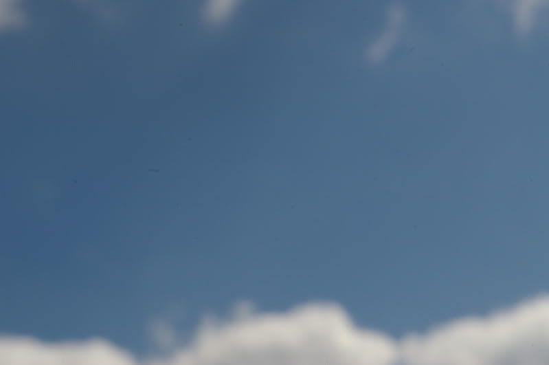

Hoi heb mijn camera eindelijk terug :D :D :D :D heb hem laten nat reinigen bij www.chipclean.nl.
Buksbeest bedankt voor die tip, ik zal de twee foto's erbij doen, een wereld van verschil.
We hebben ook nog contact op genomen met de leverancier van de artic butterfly en hun gaven het advies dat je het kwastje alleen mag schoonmaken met babyzeep en daarna niet meer aanraken met je vingers.
Nou foto 1, we hebben gisteren meer als 20 vlekken geteld.
1. voor de reiniging
2. na reinigen
