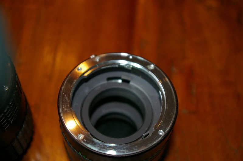

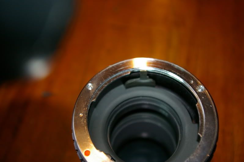

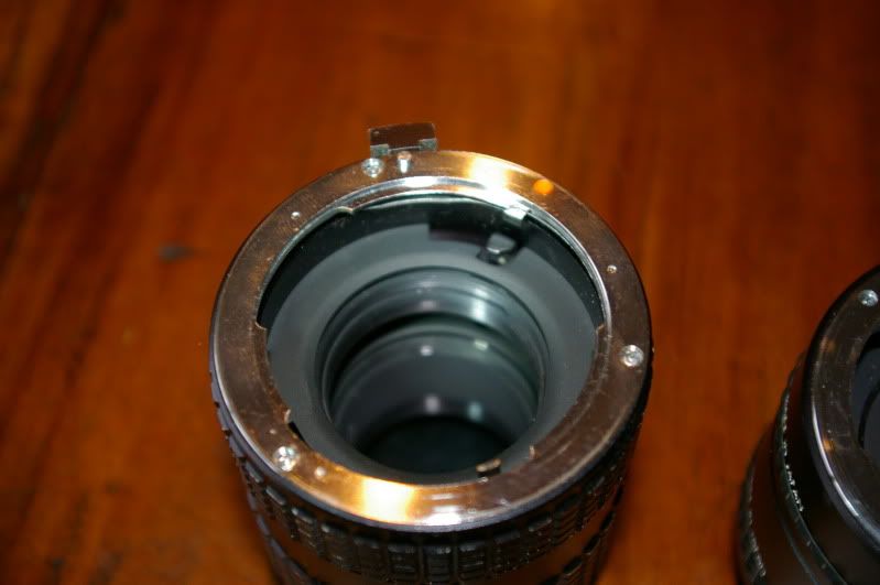

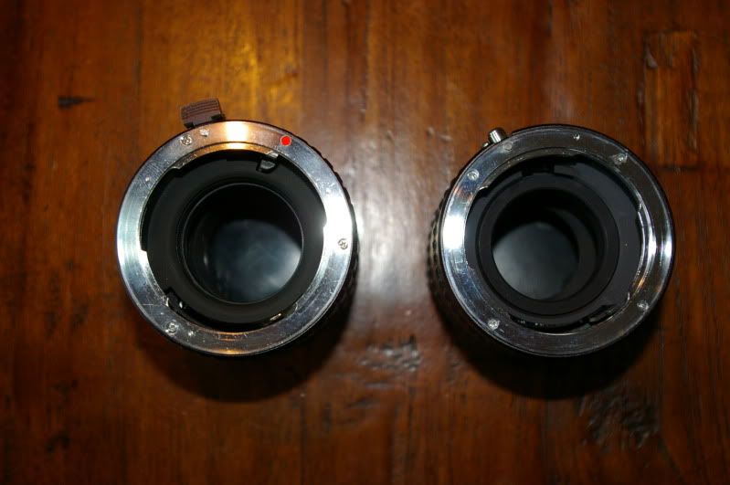

hmm, ik zie niet precies wat er krom zou moeten zijn. in foto 2 zit bovenaan zo'n haakje en die hoort zo gebogen.
miss dat iemand anders daar nog meer over weet te vertellen.

lijkt mij eerder dat je te weinig licht op je onderwerp krijgt. inflitsen zou ik zeggen.. anders laat eens een foto voorbij komen. kijk ook eens naar de histogram van de zwarte opnames
heb je ook een foto van die gebogen pen? het kan dan idd zijn dat de camera niet het diafragma kan veranderen en dus op de grootste opening afdrukt (b.v. f22) en dan heb je veel licht nodig

Ik heb een setje macrotussenringen van Makinon. Eén van 20mm en één van 26 mm ongeveer. In de langste zat ook een lens waardoor het een converter 2X werd. Maar die lens heb ik er uitgehaald.
Tezamen met mijn *istD L maakt de converter opnames, zoals het hoort.
Maar ik heb ook een  setje merkloze van 20 en 36 mm. Alleen deze beelden blijveb volledig zwart! Beiden PK zonder contacten, alleen het pennetje (diafragma overbrenging?) is bij de merkloze is gebogen en niet recht. Ligt het hieraan dat  het beeld zwart blijft? En zo ja, wat is dit dan voor soort PK (Ricoh?).
