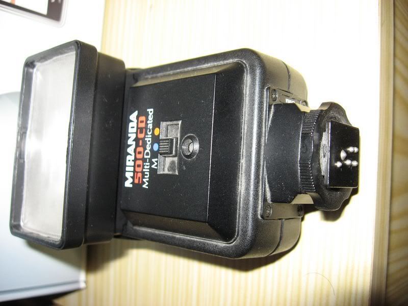

Re: Miranda 730 TCD
« Reactie #12 Gepost op: 23 juli 2008, 20:31:56 »
Hi Marinus,
dit lijkt wel op een behoorlijk uitgebreide flitser. De kop kan diverse kanten op en aan de voorkant blijft altijd een stuk invulflits ter beschikking als je gaat bouncen. Al die puntjes onder het voetje duiden ook op een dedicated flitser voor Pentax. Die trigger spanning zal wel goed zitten, dit is een redelijk "moderne" flitser.
Je kan op deze site van bojidar uitleg vinden wat al die puntjes te betekenen hebben
bojidar
Hier nog een foto van mijn oude Miranda 500.
Je moet de flitser aanzetten en als die geladen is de spanning meten met je voltmeter tussen het trigger punt (die in het midden) en de aarde, een van die andere.
Er zit geen hoogspanning op, als je toevallig het verkeere punt pakt zal de flits afgaan.  :)

Re: Miranda 730 TCD
« Reactie #11 Gepost op: 23 juli 2008, 20:31:56 »
Hi Marinus,
bojidar
Hoop dat je hiermee aan de slag kan,
